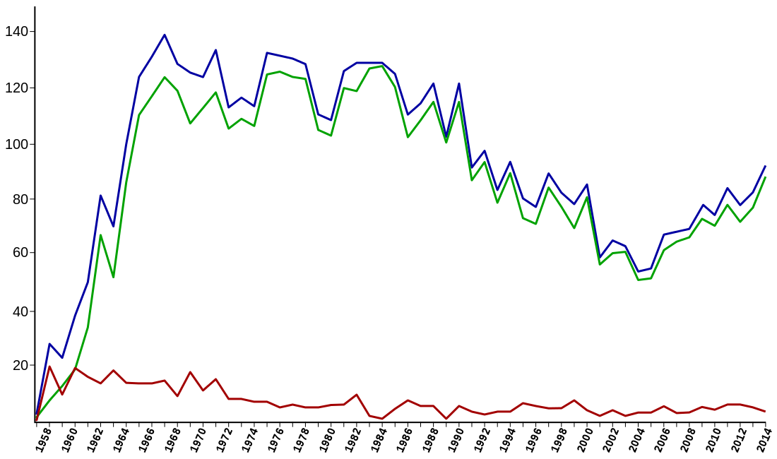

Количество запусков в мире.
Я ж и говорю, что маленький.Причем с 80-х еще и просел сильно. И да, графики надо подписывать.
Вот только он растет. И надо еще смотреть ПН — скорее всего по ней выводим уже больше чем в 1980е.
Внезапно, рынок запусков в конце 1980х только появился. Ариан-4 — первый коммерческий носитель. До этого были государственные программы даже по спутникам связи.
И как это отменяет тот факт, что пусков раньше было больше?
Аж на 20 %. При том что спутники в 1980е были легче а жили меньше (особенно советские).
