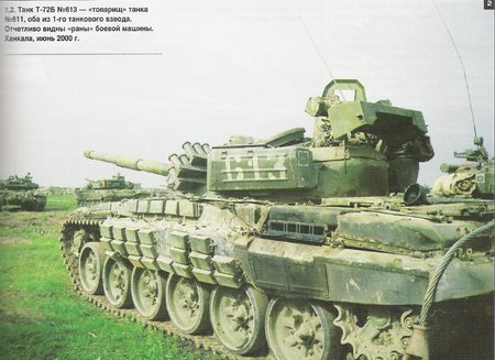

вообще-то обыкновенная Т-72Б вполне держит РПГ-7 и "Фагот" в борт, по крайней мере я про подобные случаи слышал.
В середине декабря 1999 года в ходе боев в 15-м городке города Грозного 2-я танковая рота получила боевую задачу вместе с пехотной поддержкой разблокировать подразделение МВД, зажатое боевиками в кольцо и поддержав их огнем, обеспечить отход в расположение федеральных сил.
Боевая задача была выполнена, после чего рота получила команду на отход. Танк №613, который ранее ушел далеко вперед, стал отходить не задним ходом, а произведя разворот. В результате танк подставил противнику кормовую часть и получил практически одновременно три попадания из гранатомета РПГ-7.
Первое — в кормовую бочку для горючего. Во время боя горючее с них сливалось и бочки были пустыми. Кумулятивная струю прожгла насквозь бочку, но пробить корпус уже не смогла. Второе — в борт, но оно было нейтрализовано элементами динамической защиты. Третье — в корму танка, стрелявший боевик был убит в итоге танковым пулеметом. Кумулятивная струя гранаты пробила кормовой лист корпуса, нижнюю часть картера двигателя и выдохлась на перегородке между боевым и машинным отделением.
Не смотря на это, танк своим ходом смог пройти на высокой скорости еще 300 метров (это с разбитым в труху картером!), и укрыться от боевиков за домами на соседней улице. Там экипаж, опасаясь взрыва, покинул поврежденную машину. Они рассказывали, что внутри танка сначала начал скапливаться масляно-топливный туман, а потом танк вообще заглох. В последствии за сутки работы двигатель на танке был заменен, отверстие от гранаты на заднем листе заварено, и танк снова вошел в строй.

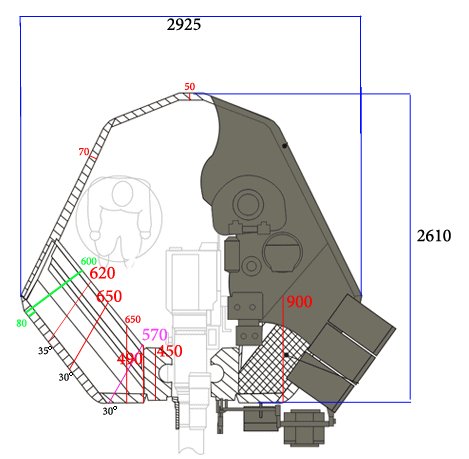

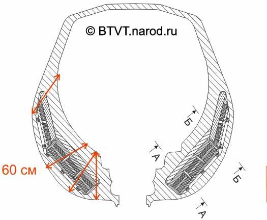

лоб башни и ВЛД у современных танков (Т-80У, Абрамс, леопар-2, Т-90) на у ровне 600мм-650мм. 250-300мм, это стандарт 60-тых (по крайней мере в СССР и США, в Европе намного меньше).
Там спасла бочка в роли кумулятивного экрана, ДЗ и картер двигателя. И вообще кто не давал задним ходом уехать?
Стального эквивалента. У меня он, повторюсь от 2 до 5 метров.
Я говорю про попадние в борт про которое сказано, что от него спасла ДЗ на экранах, а не про то попадание, что картер разворотило. Или ДЗ и разнесенная броня вам чемось не нравиться?
Да и это не единственный случай, известны случаи, когда РПГ не пробивало в борт даже без ДЗ, или тот забавный случай ( и вроде бы не еденичный), когда ящик ЗИП на корме башни спас танк от пробития.

Это габарит. эквивалент на уровне 1000-1200мм.
Т-80У:
Т-90А:
Зато лоб абсолютно непробивае
Ну, в общем-то и современные танки неплохо защищены со лба от мощнейшых пехотных ПТРК и танковых ОБПС. с вертолетными сложнее, но этоуже работа ПВО.
серп и молот пишет: ..
серп и молот пишет:
Сплавы же, надо определиться для начала, о каком материале говорим. Метр легированного титана и метр броневой стали — две большие разницы.
hivemind пишет: Спл..
hivemind пишет:
Сплавы же
комбинированная броня с использованием титана, керамики и такой-то матери (у нас) и обедненный уран (Абрамс).
