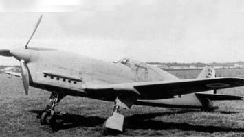

сухопутные лёгкий колониальный истребитель (1 мотор)
уже интересней. Допустим, такое — [HTML_REMOVED]http://airwar.ru/enc/fww2/cr714.html<\/u><\/a>
на периферии войны у него есть некоторые шансы

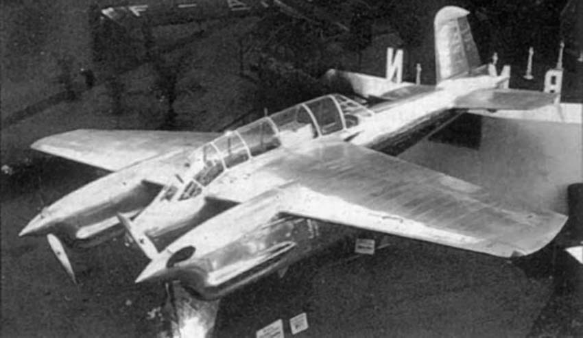

артразведчик (2 мотора)
допустим, такой аппарат — [HTML_REMOVED]http://airwar.ru/enc/fww2/h220.html<\/u><\/a> три члена экипажа, не самая плохая скорость, неплохой обзор.
если вывести на периферию, где нет серьезных истребителей противника — вполне ничего.
